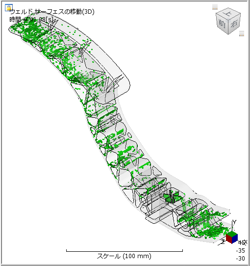

ペダル アームには Moldflow からのウェルド サーフェスのデータが含まれています。ウェルド サーフェスがペダル アームの構造寿命に与える影響を理解するには、まず、ウェルド サーフェス上の各点の強度低減係数を計算する必要があります。
[材料]タブ上で、
([材料] > [ウェルド サーフェス] > [ウェルド サーフェスのプロパティ])をクリックします。
[ユーザ指定の強度低減係数]オプションがオンになっていることを確認します。
強度低減係数の値を 0.90 に設定します。
[OK]をクリックします。
