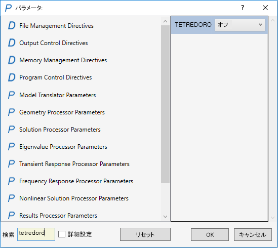

    Advanced Material Exchange の材料を定義する MATXM エントリでは、低減積分をオフにする必要があります。 このためには、次のいずれかを行います。
  5. プロジェクト ツリー内の[パラメータ] parameters icon をダブルクリックします。
  6. [検索]フィールドに TETREDORD と入力します。
  7. ドロップダウン メニューで TETREDORD を[オフ]に設定します。
  8. [OK]をクリックします。
    tetredord off
