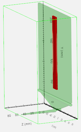

モデルの位置合わせ
  1. 対話型の位置合わせツールの使用を確認するプロンプトが表示されたら、[はい]をクリックします。
  2. [TY]20 mm、[TZ]-38.1 mm と入力し、[適用]をクリックします。
    align translation
  3. マウスを使用してモデルを回転し、2 つのパーツが適切に位置合わせされていることを確認します。[OK]をクリックします。
    align models
