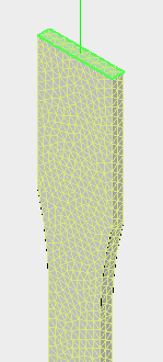

  2. 適用される変位荷重(面<1>)のある試験用断片の上面を選択します。
    select face
