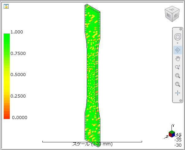

  1. [ホーム] > [プレビュー] > [マッピング適性プロット]をクリックします。マッピング適性プロットは、Moldflow 解析結果が構造モデルに適切にマッピングできるかを示します。詳細については、『ユーザ ガイド』の「マッピング適性」のセクションを参照してください。
    mapping suitability
    上記のマッピング適性プロットでは、モデルの大部分が緑色で表示され、結果をマッピングするのにメッシュ細分化が十分であることが確認できます。

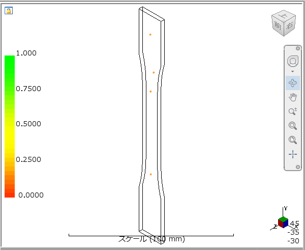

  2. メッシュ細分化が必要となる可能性がある領域を特定するには、しきい値尺度上の矢印をドラッグします。
    threshold
    suitability
    上図は、マッピング結果で大きな問題が発生する可能性のある領域がないことを示しています。
