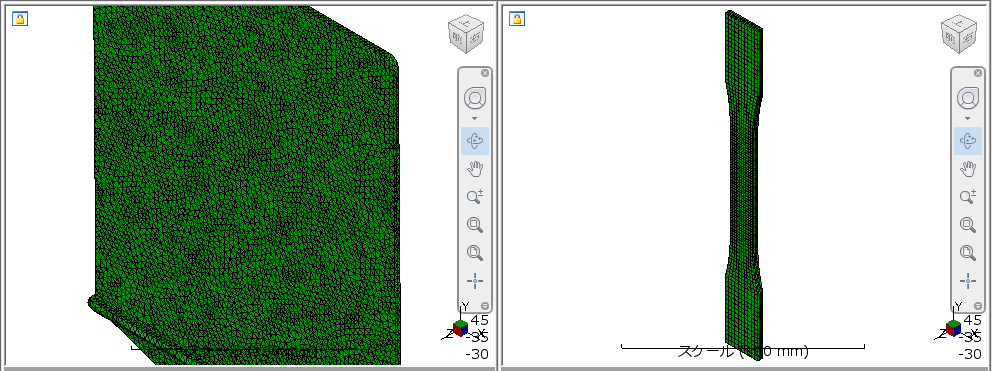

モデルをペアリングする
Moldflow シミュレーションを完了し、初期の Nastran 入力ファイルを設定しました。これで、Advanced Material Exchange を使用してモデルをペアリングする準備ができました。
  1. Advanced Material Exchange を開き、part mapping icon ([学習と開始] > [情報のペアリング] > [パーツ マッピング])をクリックします。
  2. [パーツ マッピング]ダイアログ ボックスが表示されたら、plaque.sdy ファイルを探します。選択されると、プラークのプレビューが表示され、適切な部品が選択されていることを確認するために使用できます。[続行]をクリックします。
  3. coupon.nas ファイルを探します。[OK]をクリックします。
    pair models
