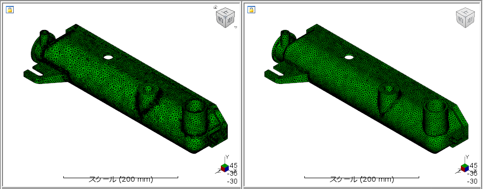

  2. [パーツ マッピング]ダイアログ ボックスが表示されたら、radiatortank.sdy ファイルを探します。選択されると、タンクのプレビューが表示され、適切な部品が選択されていることを確認するために使用できます。[続行]をクリックします。
  3. radiatortank.nas ファイルを探します。[OK]をクリックします。
