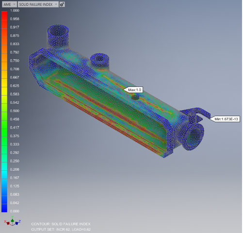

特定の状態変数のコンター プロットを表示するのは、ラジエーター タンクの構造性能を評価するのに最適な方法です。特に、母材の破壊インデックスと破損状態を確認します。
シミュレーションが完了しても結果がロードされない場合は、[結果] > [結果をロード]をクリックします。
.FNO の結果ファイルを探し、[開く]をクリックします。
[結果] > [コンター]をクリックします。
凡例を使用して[AME]結果タイプに切り替えます。
[SOLID FAILURE INDEX] (ソリッド破壊インデックス)結果を選択します。

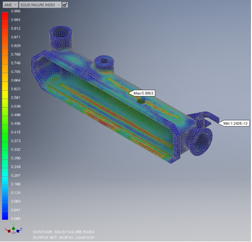

圧力がタンクに適用されたら、解析ステップを通じて破壊インデックスを監視します。これは、母材材料が破損にどれだけ近づいているのかを示します。
破壊インデックスが 1.0 に達すると、破損が始まります。最初の破損はステップ時間が 0.62 s のときに発生しています。

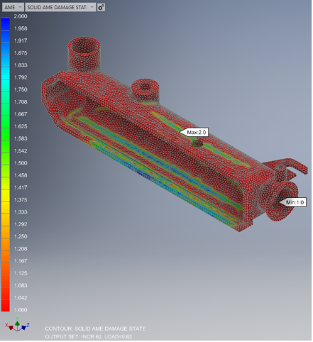

ここで[SOLID AME DAMAGE STATE] (ソリッド AME 破損状態)結果に切り替えて、複合材料パーツの破壊状態を確認します。値が 1.0 の場合は、複合材料が破損していないことを示します。値が 2.0 の場合は、複合材料が破損して剛性が減少したことを示します。
時間履歴ステップを通じて、タンクでの損傷の進行具合を確かめます。
