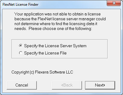

Helius PFA ソルバーにジョブを送信しようとして次のエラー メッセージを受信した場合は、FLEXnet ライセンス マネージャのタイムアウトの設定値を大きくする必要があります。
flex net finder
このエラーを解決するには、次の方法を試してください。
  1. ライセンス サーバ システムとライセンス ファイルが正しく指定されていることを確認するには、[FLEXnet License Finder]ダイアログに従います。
  2. まだ「ライセンス サーバ マシンがダウンしているか、応答しません」というエラーが発生している場合は、FLEXLM_TIMEOUT という名前の新しいシステム環境変数を作成します。この変数に 1500000 の値を割り当てます。タイムアウト値はマイクロ秒で指定されているため、1500000 は 1.5 秒を表します。
