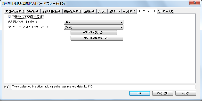

温度および圧力の履歴を取得するには、ウェルド サーフェスの強度解析をアクティブ化する必要があります。この操作は、Moldflow のシミュレーションを実行する前に行う必要があります。
  1. [プロセス設定]をクリックします。
  2. [アドバンス オプション]をクリックします。
  3. [ソルバー パラメータ]フレームで[編集]をクリックします。
  4. [インタフェース]タブを選択します。
  5. [溶接サーフェスの強度解析]オプションをオンにします。
  6. [OK]をクリックします。
