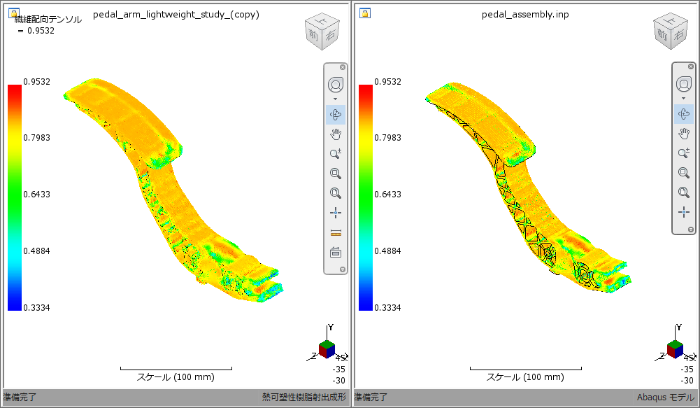

構造モデルに、Moldflow モデルから結果をマッピングします。
結果のマッピングが完了すると、繊維配向テンソル、残留ひずみ、ウェルド サーフェス(該当する場合)のコンター プロットを閲覧することができます。繊維充填材料を使用している場合、表示ウィンドウは、[メッシュ]ビューから[繊維配向]ビューに自動的に切り替わります。未充填材料を使用している場合、表示は[残留ひずみ]ビューに自動的に切り替わります。残留ひずみ結果を確認するためには、充填+保圧+反り Moldflow 解析を実行する必要があります。ウェルド サーフェスのマッピングと表示を行うには、作業フォルダに .ws3 ファイルが存在する必要があります。
