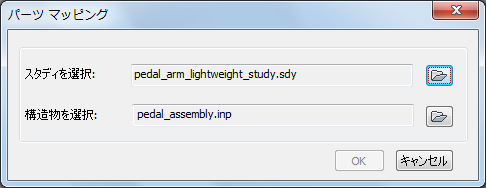

([学習と開始] > [情報のペアリング] > [パーツ·マッピング])をクリックします。
[パーツ マッピング]ダイアログ ボックスが表示されたら、ペアリング対象のスタディ ファイルを選択します。選択されると、モデルのプレビューが表示され、適切なモデルが選択されていることを確認するために使用できます。正しいモデルである場合、[OK]をクリックします。
ペアリング対象の構造入力ファイルを選択します。これで、構造モデルのプレビューが表示されます。単一パーツ モデルを選択した場合は、手順 4 に進みます。アセンブリ モデルを選択した場合は、Moldflow スタディとペアリングする 1 番目のパーツを特定する必要があります。これを実行するには、プレビュー ウィンドウでボディまたはボディ名を選択します。
構造モデルの定義に使用する単位系を選択して、[OK]をクリックします。
[OK]をクリックしてパーツのペアリングを完了します。
