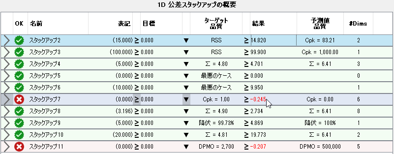

公差スタックアップを作成する場合、[公差解析]パネルは画面右側に表示されます。パネル表示を切り替えると、個別のスタックアップの詳細とすべてのスタックアップの概要情報を表示できます。
[詳細]パネル上部の記号 < を選択すると、すべてのスタックアップの情報を含む[概要]パネルが表示されます。[概要]パネルのスタックアップの横にある記号 > を選択すると、[詳細]パネルに戻り、選択したスタックアップの情報が表示されます。
次の図は、複数のスタックアップを表示する[概要]パネルです。各スタックアップにユーザ定義の名前が付いています。
[公差解析]パネルの下部には[結果]ペインがあります。複数のスタックアップがあるが 1 つも選択されていない場合、満たされた目標または満たされていない目標の数の概要と、設定で指定された任意の品質指標を使用した品質ロールアップが[結果]ペインに表示されます。
概要テーブルのスタックアップが選択されておらず、[寄与]タブが選択されている場合、ペインには、定義したすべてのスタックアップ全体で各寸法が使用する寄与のロールアップが表示されます。
編集フィールドを操作せずに概要テーブルの個別のスタックアップを選択するには、[OK]列のアイコンを選択します。個別のスタックアップを選択すると、[結果]または[寄与]ペインには選択したスタックアップの情報が表示されます。

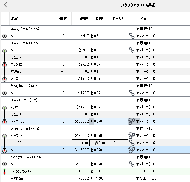

概要テーブル左側の > アイコンを選択すると、スタックアップの詳細が表示されます。
このアイコンはパーツとフィーチャを通る寸法パスを表します。各フィーチャはタイプを示す記号で表示されます。平面、サイズの円柱状フィーチャ、またはスロットなどのサイズの平面フィーチャなどがあります。次の図に示すように寸法の左にある線分を選択すると、サイズのフィーチャに対する、直線寸法またはスタックアップ計測とともに配置されたサイズのフィーチャの寸法のアタッチを変更できます。
寸法上下の両方のフィーチャがサイズのフィーチャである場合、図に示した 9 個のオプションを使用できます。最初のグループは、寸法真上のフィーチャの直近 - 直近、直近 - 中心、直近 - 遠方側に寸法原点を接続する必要があるかどうかを示します。2 番目のグループは、寸法真下のフィーチャに対するアタッチ用です。フィーチャの 1 つのみがサイズのフィーチャである場合、使用できるオプションは 3 つのみです。
寸法が複数のスタックアップで使用される場合は、共有寸法アイコンが表示されます。アイコンの上にマウスを合わせると、寸法を含むスタックアップのリストが表示されます。

[幾何公差]を選択すると、[幾何公差を追加]ダイアログ ボックスが開きます。次の図では、上位データ フィールドの Face1 は、幾何公差記号の Face3 で制御されるものと仮定されます。正しくない場合は、切り替えコントロール
を使用してフィールドを逆転します。
幾何公差記号(FCF)の左にあるドロップダウンから、コントロールを選択して公差値を設定します。一部の場合では、公差名またはデータム フィーチャ名の横にあるドロップダウン リストを使用すると、コントロールされているフィーチャまたはデータム フィーチャにマテリアル モディファイヤを指定することもできます。
このダイアログ ボックスを使用すると、幾何公差の定義を変更できます。また、スタックアップの詳細テーブルの公差値を変更することもできます。
値を入力する場合、Tolerance Analysis は精度を指定するために入力された桁数を使用します。小数点なしで 0 を入力しても、精度は変わりません。
+/- と範囲目標タイプの上と下のどちらのセグメントに配置するかを決定するために、Tolerance Analysis は入力された数値の記号と値を評価します。記号が入力されていない場合は、編集前のフィールドの記号が適用されます。
。テーブルの公差値を変更すると、パーツ ファイルの公差値が更新されます。同様に、パーツ ファイルの公差値を変更すると、環境に入ったときに公差解析によってこの変更が適用されます。テーブルのリンク アイコンを選択すると、Tolerance Analysis のデータとパーツ公差データ間のリンクが解除されます。リンクの外観が解除されたリンクに変化します
。この操作により、Tolerance Analysis とパーツ ファイル間の公差情報の共有が無効になります。解除されたリンク アイコンをクリックすると、Tolerance Analysis とパーツ ファイル間の公差情報の共有が復元されます。リンクが復元されると、Tolerance Analysis の公差値によってパーツ ファイルの公差値が上書きされます。
4 つ以上のフィーチャがパーツに含まれる場合、テーブル内の行を上下にドラッグして最初と最後のフィーチャを除くすべてのフィーチャの順序を変更し、異なる一連の寸法を反映できます。他の 2 つのフィーチャ間にある寸法の上にあるときにフィーチャを放します。マウス ボタンを放すと、Tolerance Analysis は、各フィーチャ間の寸法をテーブルに表示される順序で作成します。
周囲のフィーチャ間の 2 つの寸法が 1 つの寸法に変更されるようにスタックアップからフィーチャを削除するには、削除するフィーチャを右クリックして[削除]を選択します。
アセンブリ シフトまたは浮動とも呼ばれるランダム配置の前提は、アセンブリ時に互いを基準にしたパーツの位置に影響するものが何もないことです。ただし、2 つのパーツを組み立てることができるかどうかを判断する場合、パーツを組み立てる人物が、パーツを 1 つにまとめるまで、上記のフィーチャ間のクリアランスを使用してパーツを動かすことを考慮する必要があります。この場合、ボルトを穴にランダムに配置する代わりに、クリアランスを使用して、スタックアップで解析されるはめあい用の距離を最大化する必要があります。このような場合では、隣接する 2 つのサーフェス間の距離が 0 以下になっていると、パーツ同士をできるだけ離しても、パーツが干渉して組み立てることができません。
このようなクリアランスがスタックアップ結果を最大化するように Asm シフト行にバイアスをかけるには、Asm シフト行の左側にある両方向の矢印アイコンをクリックし、ドロップダウン リストで[浮動]から[最大化]に指定を変更します。[最大化]または[最少化]を選択すると、行のラベルは選択したオプションを表示するように変更されます。また、表示公差は括弧付きの単一の値に変更されます。これはノミナル バイアス量を示します。編集後、スタックアップのノミナル値は、バイアス量によって、最大化の場合は大きな値、最小化の場合は小さな値に変更されます。ランダム配置に変更する場合は、矢印を選択し、ドロップダウン リストで[浮動]を選択します。
Asm シフト行を[浮動]から[最大化]に変更しても、既に上限の位置にあると想定されるためワーストケースと RSS の上限は変更されません。下限は変更される場合があります。
同様に、Asm シフト行を[浮動]から[最小化]に変更しても、下限の位置にあると想定されるためワーストケースと RSS の下限は変更されません。上限は変更される場合があります。
