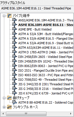

[チューブ&パイプ スタイル]ダイアログ ボックスを最初に開いたとき、ブラウザのリストには、アクティブなスタイルの場所が自動的に展開されます。表示されるアクティブなスタイルは、現在のチューブ&パイプ環境によって決まります。アクティブなスタイルはスタイル ブラウザの読み取り専用の入力ボックスに表示されます。 また、ブラウザのリストの中で太字でハイライト表示されます。

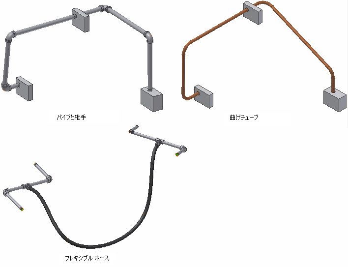

リストには 3 つのスタイルのタイプが表示されます。
指定の継手で接続された一連の直線パイプ セグメントを作成します。必須および任意の継手は、作成するリジッド パイプ スタイルによって異なります。
方向の変更点で、継手の代わりに曲げを使用したルートが 1 つ作成されます。
1 つのホース セグメントで構成されるルートが作成され、最高 2 つの継手に接続できます。
それぞれの例を下に示します。
スタイル ブラウザですべての定義済みスタイルのリストにアクセスできます。 このリストを使用して 1 つ以上のスタイルを選択してから、ツールバー上のコマンドをクリックして種々の操作を行うことができます。また、ノードを右クリックすると、それ以外のオプションも含むメニューが表示されます。
