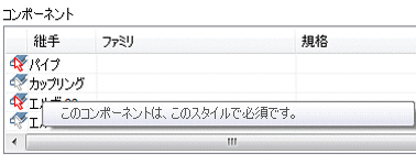

[コンポーネント]テーブルには、表示または作成するスタイルの基本的なコンポーネントのセットが表示されます。横のアイコンは、コンポーネントが任意か必須か、また、コンポーネントに何か問題があるかどうかを示します。 カーソルをアイコンに合わせると、ヒントが表示されます。
テーブルの中の行を右クリックすることによって既存のコンポーネントをクリアしたり、継手を省略または省略解除したり、コンポーネントを参照することができます。 コンポーネントを参照するとき、[ライブラリ ブラウザ]ダイアログ ボックスが表示されます。 選択可能なパーツは、[ライブラリ ブラウザ]ダイアログ ボックスに一覧表示されます。これらのパーツは、スタイル ブラウザで選択したノード、および[一般]タブで設定したスタイル基準を基にコンテンツ センターからフィルタされます。
