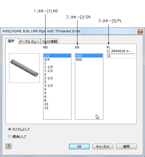

一般的にパイプ iPart には呼び径、スケジュール番号、パイプの長さの 3 つのファミリ キー列があります。 サンプルのパイプ iPart では、次のように設定されています。
一般的に継手 iPart には 1 つのファミリ キー列、呼び径があります。サンプルのエルボ iPart では、[その他]タブの NPS は 1 次キー ¥{1¥} です。
下図は、iPart のファミリ キー列とコンテンツ センターのパーツ ファミリ サムネイル ページの関係を示しています。
ファミリ キー列は、コンテンツ センター内のパーツ ファミリに対するファイル命名規則に重要な役割を果たします。オーサリングとパブリッシュが終わった後、階層キーの組み合わせが、コンテンツ センター内の事前定義されたプロパティの値になります。この例では、{DESIGNATION} がパイプの {NS} {SN} {PL} であり、パイプは配管パーツ タイプです。
