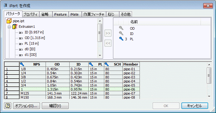

それぞれの[iPart を作成]テーブルには既定行があります。既定行は、コンテンツ センターの中のパーツ ファミリを開いたときに表示されるライブラリ パーツを決定します。
たとえば、サンプルのパイプ iPart Autodesk¥Inventor Professional <バージョン>¥Tutorial Files¥Tube & Pipe¥Example_iparts¥pipe.ipt を開きます。 [モデル]ブラウザで[テーブル]をダブルクリックして [iPart を作成]ダイアログ ボックスを開きます。
緑で強調表示されている行が既定行です。既定行を変更するには、既定行に設定する行の行番号(例、1/2)を右クリックし、[既定の行に設定]をクリックします。[OK]をクリックするとグラフィックス ウィンドウのパイプ パーツが自動的に更新されます。
パイプ iPart がコンテンツ センターにパブリッシュされます。このパーツ ファミリを開くと、プレビュー イメージで既定行にこのパーツとパラメータが表示されます。
90 度エルボと 45 度エルボを開き、[iPart を作成]ダイアログ ボックスでその既定行を確認することができます。
