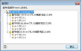

違反がないことを示す緑色のチェックマークがブラウザのホースの横に表示されます。
違反があった場合には、[違反表示]ダイアログ ボックスが表示されます。違反を示すアイコン
が、ホースの横に表示されます。
ただちにホースの位置を調整して違反を修正することも、作業を続けて、後で位置を調整することもできます。曲げ半径違反があっても、ドキュメントは作成できます。
ホース位置を適切に調整すると、ブラウザとチューブ&パイプ アセンブリの両方で、違反がクリアされます。違反を修正せずにブラウザから違反をクリアするには、右クリック メニューの[違反をクリア]を使用します。
