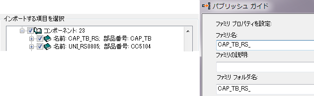

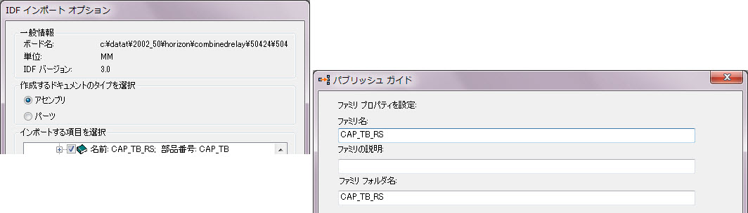

- (必須)[パブリッシュ ガイド]の[ファミリ プロパティを設定]で、コンポーネント名のみが[ファミリ名]フィールドに表示されるようにファミリ名を編集します。次に例を示します。
