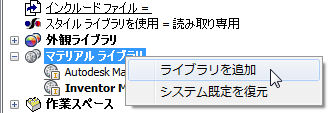

  2. [マテリアル ライブラリ]ノードを右クリックし、[ライブラリを追加]を選択します。
  3. プロジェクトに追加するカスタム ライブラリを探し、選択します。[OK]をクリックします。

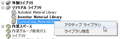

  4. 追加したライブラリをアクティブ ライブラリ(最初に検索または参照されるライブラリ)にするには、ライブラリ ノードを右クリックし、[アクティブ ライブラリ]をクリックします。

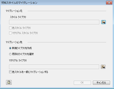

  3. ブラウザのツールバーで、[Inventor スタイルをマイグレーション]をクリックします。
  4. [材料スタイルのマイグレーション]ダイアログ ボックスで、Materials.xml および Colors.xml ファイルがある、[マイグレーション元]の場所を指定します。既定のパスは、Windows 7 では C:¥Users\Public¥Documents¥Autodesk¥Inventor 2012¥Design Data です。
  5. InventorMaterialsLibrary.adsk ファイルまたは作成したカスタム ライブラリファイルが通常配置されている[マイグレーション先]の場所を指定します。既定のパスは、Windows 7 では C:¥Users¥Public¥Documents¥Autodesk¥Inventor 201_¥Design Data¥Materials です。

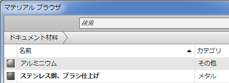

  8. マテリアル ブラウザを開くと、[ドキュメント材料]に材料が表示されます。他のコンポーネントで使用できるライブラリにはまだありません。

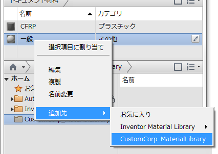

  9. インポートされた外観をカスタム ライブラリにドラッグ アンド ドロップします。または、外観を右クリックし、[リストに追加]で外観を格納するライブラリを選択します。
