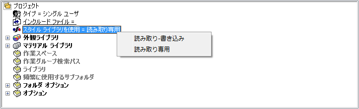

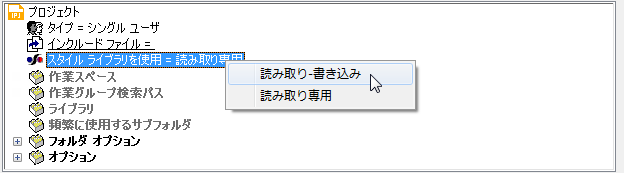

手順 2: 新しいバージョンの Inventor をアクティブにし、[プロジェクト]ダイアログ ボックスで既定のプロジェクトを選択します。次に、[スタイル ライブラリを使用]の値を確認し、[スタイル ライブラリを使用]=[はい]または[スタイル ライブラリを使用]=[読み取り-書き込み]と設定します。

Inventor 2012 では、[スタイル ライブラリを使用]=[いいえ]オプションはプロジェクト ファイル設定から削除されました。Inventor 2012 以降は、スタイルがスタイル ライブラリ内のスタイルと一致する場合、Inventor ドキュメントからすべてのスタイルが自動的に消去されます。カスタマイズしたスタイルを、旧バージョンのスタイル ライブラリではなくカスタマイズしたテンプレートに基づいて定義する場合は、次の図のように、[スタイル ライブラリを使用]=[はい]または[読み取り - 書き込み]に設定します。この場合、カスタマイズしたテンプレートのカスタマイズしたスタイルは、新しいバージョンの Inventor のスタイル ライブラリに保存されます。

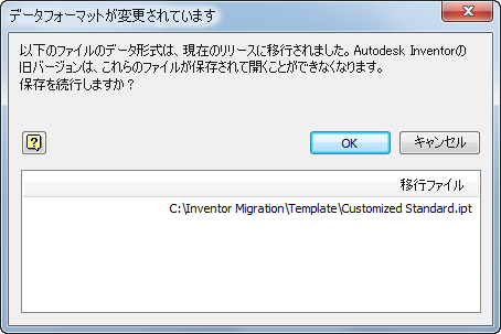

手順 3: カスタマイズした従来のテンプレートを開き、マイグレーション用に保存します。

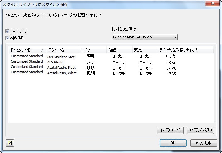

[保存]の順にクリックし、[スタイル ライブラリにスタイルを保存]ダイアログ ボックスを開きます。[ライブラリに保存しますか?]列では既定で、すべてのローカル スタイルが[はい]になっています。次に、それらをスタイル ライブラリに保存するかどうかを確認します。[変更]列に[ローカル]、[位置]列に[両方]が表示されている場合、このスタイルは両方のライブラリに存在しますが、値は異なります。必要に応じて次の作業を行います。

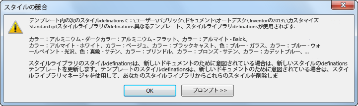

この警告ダイアログを表示しないようにする方法については、Inventor 製品サポート ブログ「Being Inventive」の投稿記事「http://beinginventive.typepad.com/being-inventive/2011/11/style-conflict-message.htmlStyle Conflict message」を参照してください。
