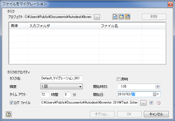

- [タスク スケジューラ]ウィンドウが表示されます。[タスク作成]プルダウン メニューで[ファイルをマイグレーション...]を選択し、[ファイルをマイグレーション]サブ ダイアログ ボックスにアクセスします。図 3 に示すように、一番右にある[プロジェクト追加]ツール ボタンをクリックします。

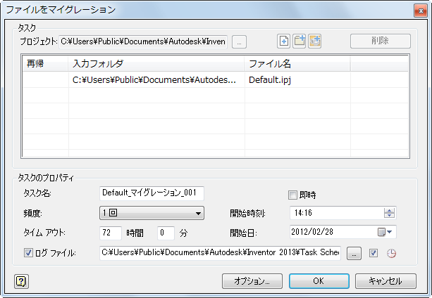

- 定義されたプロジェクトが、[プロジェクトの設定]ダイアログ ボックスに表示されます。マイグレーションするプロジェクト名をダブルクリックすると、現在のプロジェクトに設定されます。[プロジェクトの設定]ダイアログで[参照...]ボタンをクリックすると、特定のプロジェクトを選択できます。終了したら、[OK]ボタンをクリックします。
- [ファイルをマイグレーション]ダイアログ ボックスに、選択したプロジェクト フォルダとプロジェクト ファイル名が表示されます。図 4 を参照してください。

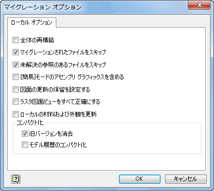

- マイグレーションするすべてのファイルに適用されるいくつかのオプションを設定できます。これらのオプションには、[ファイルをマイグレーション]ダイアログ ボックスの一番下にある[オプション...]ボタンをクリックしてアクセスできます。この操作により、図 5 に示す[マイグレーション オプション]ダイアログ ボックスが表示されます。
図 5
- 各マイグレーション オプションの説明は、次のとおりです。
- [全体の再構築]: フィーチャの編集パフォーマンスを向上させるには、このオプションを選択します。このオプションを選択すると、パーツ ファイル(ipt)が、Autodesk Inventor の[フィーチャ再構築]コマンドを使用して再構築されます。フィーチャ再構築はあまり使用されませんが、マイグレーションするデータがかなり前のリリース(R5.3 より前)のデータの場合、使用することをお勧めします。
- [マイグレーションされたファイルをスキップ]: このオプションは、既定でオンになっています。このオプションを選択すると、既に最新の状態になっているファイルはすべてユーティリティによりスキップされます。
- [未解決の参照のあるファイルをスキップ]: このオプションも既定でオンになっています。このオプションでは、未解決の参照のあるファイルが検出された場合のタスク スケジューラの動作をコントロールします。このオプションを選択すると、未解決のファイルは自動的にスキップされます。オフにすると、プロセスが停止し、ユーザはファイルをスキップするか、マイグレーション プロセスを停止するかを選択できます。
- [更新の保留を設定(図面のみ)]: このオプションでは、図面ファイル内の更新の保留の設定をコントロールします。更新の保留を設定すると、図面ファイルは変更されなくなります。このオプションを選択すると、更新の保留の設定が有効になり、更新を保留した状態で図面ファイルがマイグレーションされます。
- [旧バージョンを消去]: このオプションは既定でオンになっています。このオプションを選択すると、タスク スケジューラが終了した後、マイグレーションされたファイルの旧バージョンが削除されるため、ファイル サイズが最小限に保たれます(必ず、必要なファイルのすべてのバージョンをバックアップしておいてください)。
- [モデル履歴のコンパクト化]: このオプションを選択すると、フィーチャ編集の高速化に使用されるロールバック履歴が削除されるため、ファイルを新しいリリースにマイグレーションするときは選択しないでください。このオプションは、非常に大きなアセンブリを使用している場合やディスク容量が限られている場合にのみ使用してください。

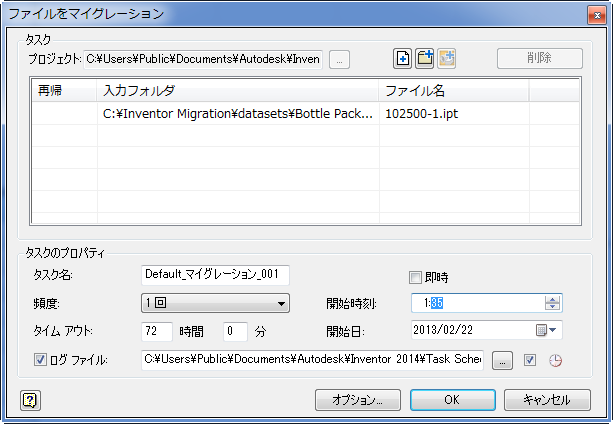

- [ファイルを追加]: このボタンを選択すると、ブラウザが表示され、マイグレーションする 1 つまたは複数のファイルを選択できます。これは、カスタマイズされた Inventor のテンプレートなど、少数のファイルをすばやくマイグレーションできる便利なオプションです。図 6 を参照してください。

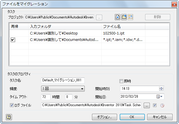

- [フォルダ追加]: ファイルを、1 つのドライブ上の 1 つの最上位フォルダ(サブフォルダが存在する場合もある)の下に保存する場合は、このオプションを選択します。フォルダ内のすべてのファイルは、適切な順序でマイグレーションされます。パーツ、アセンブリ、図面の順序です。図 7 を参照してください。
