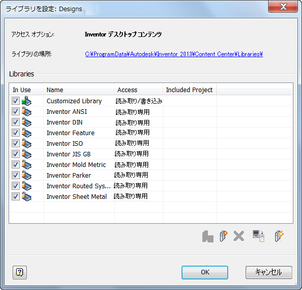

- [プロジェクト]ダイアログ ボックスで、[コンテンツ センター ライブラリの設定]ボタンをクリックし、[ライブラリを設定]ダイアログ ボックスを開きます。図 1 を参照してください。
図 1

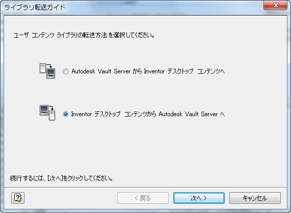

- [ライブラリ ガイドを転送...]ボタンをクリックし、[ライブラリ ガイドを転送]ダイアログ ボックスを開きます。図 2 を参照してください。[Inventor デスクトップ コンテンツから Autodesk Vault Server へ]を選択します。
図 2

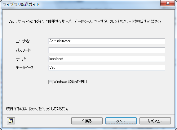

- [次へ]ボタンをクリックして Vault サーバにログオンします。図 3 を参照してください。
図 3

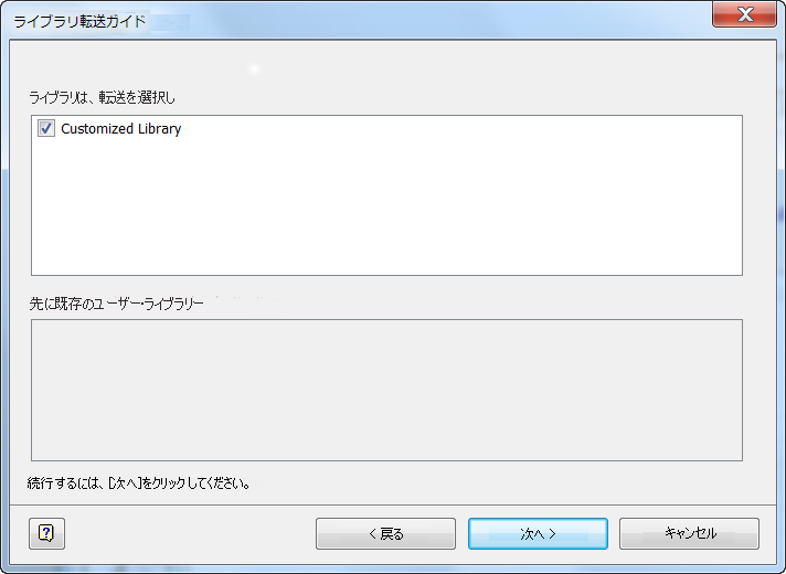

- [次へ]をクリックして次のページを表示し、転送するライブラリを選択します。図 4 を参照してください。
図 4

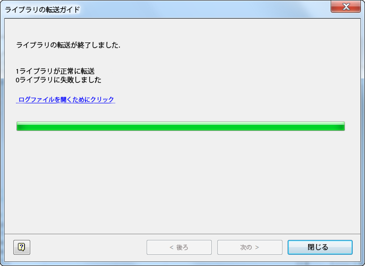

- [次へ]をクリックしてライブラリを転送します。図 5 を参照してください。[閉じる]をクリックして終了します。
図 5
