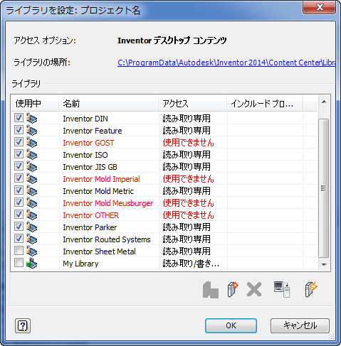

手順 2: コンテンツ センター ライブラリを更新する
  1. プロジェクト ファイルを開いたままにし、エディタの右下にあるアイコンをクリックしてカスタム コンテンツ センター ライブラリを追加します。
  2. 黄色の感嘆符が表示され、ライブラリが最新ではないことが示されます。
  3. 右下にある[更新]ボタン をクリックします。
  4. オプション: 新しいライブラリが正しく機能することをテストし、新しいアセンブリを作成します。
