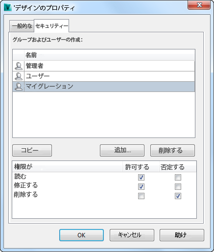

Vault Professional フォルダ レベルのセキュリティ
会社で Vault フォルダ レベルのセキュリティが使用されている場合、Migration ユーザにすべてのフォルダへの読み取りおよび修正権限を付与します。
Access Control Lists フォルダは、すべてのユーザにアクセス権を明示的に付与するのではなく、アクセス権を動的に制限します。つまり、あるフォルダへのアクセス権限を任意のユーザに付与すると、他のすべてのユーザが制限されます。
権限の詳細と、制限されたフォルダに Migration ユーザを追加する手順については、「フォルダ メンバシップを設定する」を参照してください。

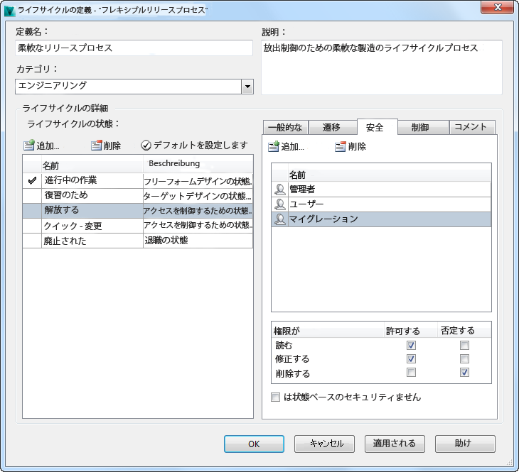

Vault Professional ファイルのライフ サイクル管理
ライフサイクル状態のセキュリティを編集する」に記載されている手順に従って、各ライフサイクル スキームの[セキュリティ]タブに Migration ユーザを追加します。
[定義]タブで、Inventor データに関連付けられたライフサイクル スキームを選択します。ドキュメントの読み取りおよび修正権限を持つ Migration ユーザが各ライフサイクル状態(「リリース」など)に追加されていることを確認します。
このユーザは、制限されたファイルの新しいバージョンを作成できるようになります。この場合、同じリビジョンのファイルの 2 つのリリース バージョンが存在することになります。「クイック変更」スタイル ワークフローを使用した場合と基本的に同じです。

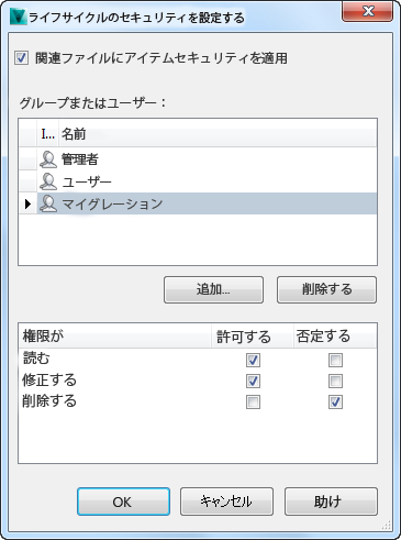

Vault Professional 項目の制限
項目のライフタイム セキュリティを設定する」に記載されている手順に従って、Migration ユーザを項目のライフサイクル セキュリティに追加します。項目にアタッチされたドキュメントの読み取りおよび修正権限をこのユーザに追加します。マイグレーション プロセス中にデータを削除する必要はありませんので、予防措置として削除権限は拒否します。
このプロセスの一部としてマイグレーションされたすべてのファイルには、Vault で新しいインスタンスが作成されますが、項目はマイグレーションされていないファイルを参照し続けます。項目のリンクの更新は、2 番目のプロセスであり、バッチ ジョブとしてもう一度別個に実行するか、オンデマンドで実行します。
