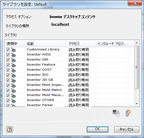

- [プロジェクト]ダイアログ ボックスで、[コンテンツ センター ライブラリの設定]ボタンをクリックし、[ライブラリを設定]ダイアログ ボックスを開きます。図 1 を参照してください。

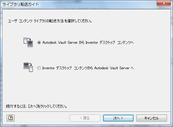

- [ライブラリ ガイドを転送...]ボタンをクリックし、[ライブラリ ガイドを転送]ダイアログ ボックスを開きます。図 2 を参照してください。[Autodesk Vault Server から Inventor デスクトップ コンテンツへ]を選択します。
図 2
