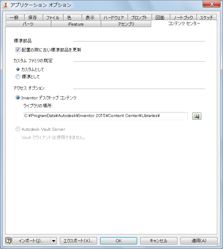

Inventor デスクトップ コンテンツの既定の場所は、C:¥ProgramData¥Autodesk¥Inventor <バージョン番号>¥Content Center¥Libraries フォルダまたは C:¥Documents and Settings¥All Users¥Application Data¥Autodesk¥Inventor <バージョン番号>¥Content Center¥Libraries フォルダです。この既定の場所は、[アプリケーション オプション]の[コンテンツ センター]タブで変更できます。次の図を参照してください。
デスクトップ コンテンツ内のカスタマイズされたコンテンツ センター ライブラリをマイグレーションするには:
手順 1: カスタマイズされた旧コンテンツ センター ライブラリをデスクトップ コンテンツの場所にコピーします。前の図の[ライブラリの場所]オプションを参照してください。

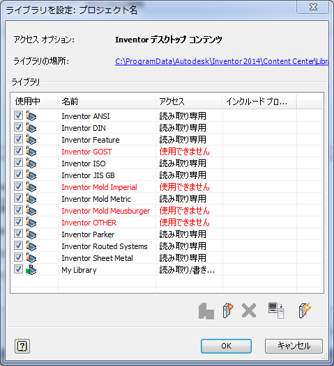

[プロジェクト]ダイアログ ボックスで、[コンテンツ センター ライブラリの設定]をクリックします。カスタマイズされた旧コンテンツ センター ライブラリが、[ライブラリを設定]ダイアログ ボックスに一覧表示されます。[使用中]列が選択されます。[更新ツール]をクリックしてマイグレーションします。以下の図を参照してください。
注: ライブラリ名の前の感嘆符アイコンは、コンテンツ センターでライブラリを使用できないことを示しています。更新ツールを使用してライブラリを更新してください。

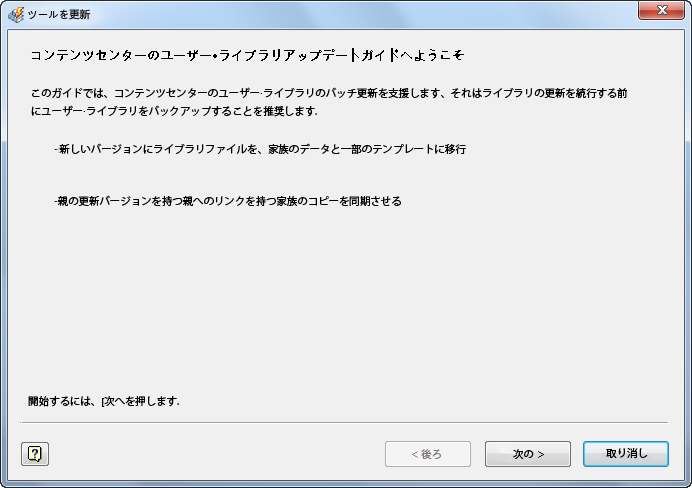

手順 3: [更新ツール]ダイアログ ボックスで、[次へ]をクリックしながら、カスタム ライブラリをマイグレーションするための手順を最後まで進めます。

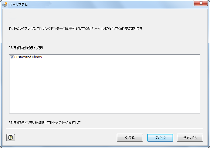

更新対象のカスタマイズされた旧コンテンツ センター ライブラリが、次の図のように一覧表示されます。
更新するライブラリを選択します。古いユーザ ライブラリが複数ある場合、同じプロセスで更新するライブラリを複数選択できます。次に[次へ]をクリックします。

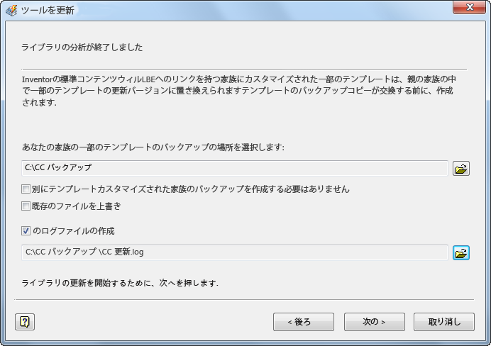

ライブラリの解析が実行され、解析結果が表示されます。問題が見つかった場合、続行するにはそれらの問題を解決する必要があります。問題が見つからなかった場合、バックアップ オプションが表示されます。バックアップを作成するフォルダを指定し、[次へ]をクリックします。
注: 親(ソース)ファミリは、標準ライブラリまたはユーザ ライブラリにあります。更新ツールを実行するには、親ファミリが含まれているすべての標準ライブラリが使用可能でなければなりません。ユーザ ソース ライブラリが見つからない場合、更新ツールによりマイグレーションが実行され、親が使用可能なファミリのみが更新されます。他のファミリの更新は、後で行われます。

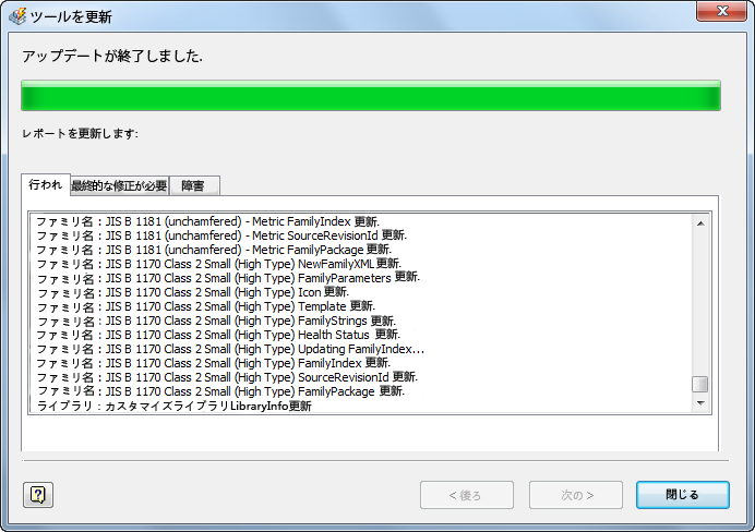

プロセスが終了したら、次の図に示されているような更新レポートを確認します。

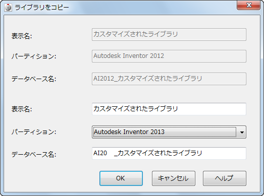

手順 4: カスタマイズされた旧 CC ライブラリを、ADMS Console で新しい Inventor パーティションにコピーします。カスタマイズされた旧 CC ライブラリを(インストール時または手動で)新しいバージョンの ADMS にマイグレーションした後、それらを新しいバージョンの Autodesk Inventor で使用するには、カスタマイズされた旧 CC ライブラリ パーティションを新しいバージョンのパーティションにコピーします。次の手順を参照してください。
  • ADMS Console を実行します。
  • ADMS Console ウィンドウで、ライブラリを展開し、コピーするライブラリを右クリックします。
  • [ライブラリのコピー]ダイアログ ボックスで、ライブラリ名を入力して Autodesk Inventor 2013 パーティションを選択し、[OK]をクリックします。ライブラリが Autodesk Inventor 2013 パーティションへコピーされます。
注: 終了したら、現在のリリースの Autodesk Inventor で使用するすべてのライブラリが、現在のリリースの Autodesk Inventor パーティションで使用可能になっている必要があります。
