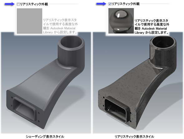

Inventor 2012 では、リアリスティック外観の色スタイル オプションが導入され、それぞれのスタイルに外観が割り当てられています。割り当てる外観は変更できましたが、外観を作成したり編集することはできませんでした。オンにすると、リアリスティック外観は[リアリスティック表示スタイル]の表示に使用されていました。オフにすると、色のスタイル定義が[リアリスティック表示スタイル]表示に使用されていました。次の図は、このオプションをオン/オフにした状態の結果の対照を示します。
図 1 Autodesk Inventor 2012 のリアリスティック外観オプションの効果
Inventor 2013 では、外観が色スタイルに置き換わりました。外観ブラウザおよびエディタでは、新しい外観の作成および既存の外観を編集するツールが利用できます。マイグレーションでは、旧リリースから Inventor 2013 にスタイルを移動するために、従来の色スタイルの定義を使用します。前述のように、オプションの状態(オン/オフ)が、色スタイルの定義のどの部分がマイグレーションされるのかを決定します。オプションの選択では、次を参考にしてください。

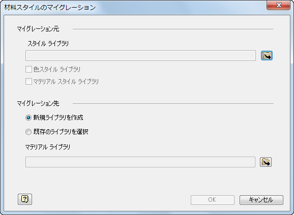

旧バージョンからのライブラリのマイグレーション方法
- 他のすべてのスタイルの種類は、これまでと同様に、[スタイル ライブラリ マネージャ]ユーティリティを使用してマイグレーションします。詳細については、「カスタム スタイルのマイグレーション」を参照してください。
- 旧型の材料スタイルおよび色スタイルを新しいマテリアル ライブラリにマイグレーションします。
- 旧型の色スタイルを外観ライブラリにマイグレーションします。
この手順は、旧型の材料スタイルをマテリアル ライブラリにマイグレーションする手順と同じです。
注: 材料スタイルをマテリアル ライブラリにマイグレーションした場合、色スタイルも同時に、自動的にマイグレーションされます。したがって、[外観ブラウザ]ダイアログで[既存のライブラリを開く]を使用して、マイグレーション済みのマテリアル ライブラリをロードすることができます。

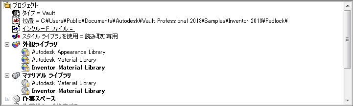

- 新しいライブラリを使用できるようにプロジェクトを設定します。図 4 を参照してください。
図 4
- [プロジェクト]コマンドを起動します。
- 任意のプロジェクトで、外観ライブラリ項目またはマテリアル ライブラリ項目の上にカーソルを移動すると、ライブラリを追加するための右クリック メニューを表示できます。
- ライブラリ項目上で右クリック メニューを使用して、不要なライブラリを削除することができます。
- ライブラリ項目上で右クリック メニューを使用して、アクティブ ライブラリを設定します。
注: ライブラリには、材料と外観の両方が含まれている場合と、外観のみが含まれている場合があります。材料スタイルと色スタイルを 1 つのライブラリにマイグレーションした場合、そのライブラリをプロジェクトの外観ライブラリとマテリアル ライブラリの両方に追加します。色スタイルを個別のライブラリとしてマイグレーションした場合、そのライブラリを外観ライブラリ項目のみに追加します。

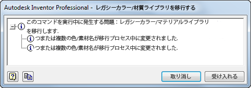

Inventor 2013 より前のバージョンでは、スタイル管理ウィザードまたは[スタイルを保存]を使用して、テンプレート スタイルをスタイル ライブラリにコピーできました。Inventor 2013 では、テンプレート スタイルをマテリアル ライブラリまたは外観ライブラリにマイグレーションするための新しい方法が用意されています。手順:
- テンプレートと、マテリアル ライブラリまたは外観ライブラリをバックアップします。
- テンプレートを開くと、材料および色が、ドキュメントの新しい材料および外観にマイグレーションされます。マイグレーション プロセスは、テンプレートを保存するときに自動的に完了します。図 5 を参照してください。
図 5

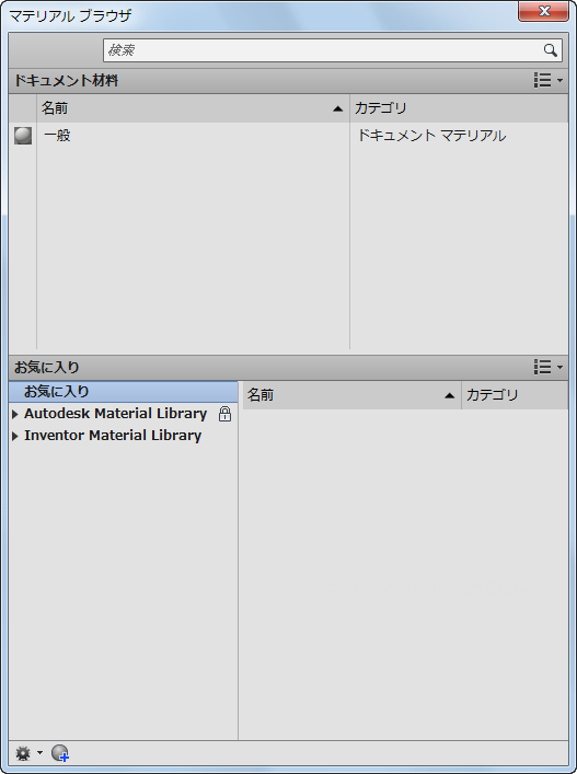

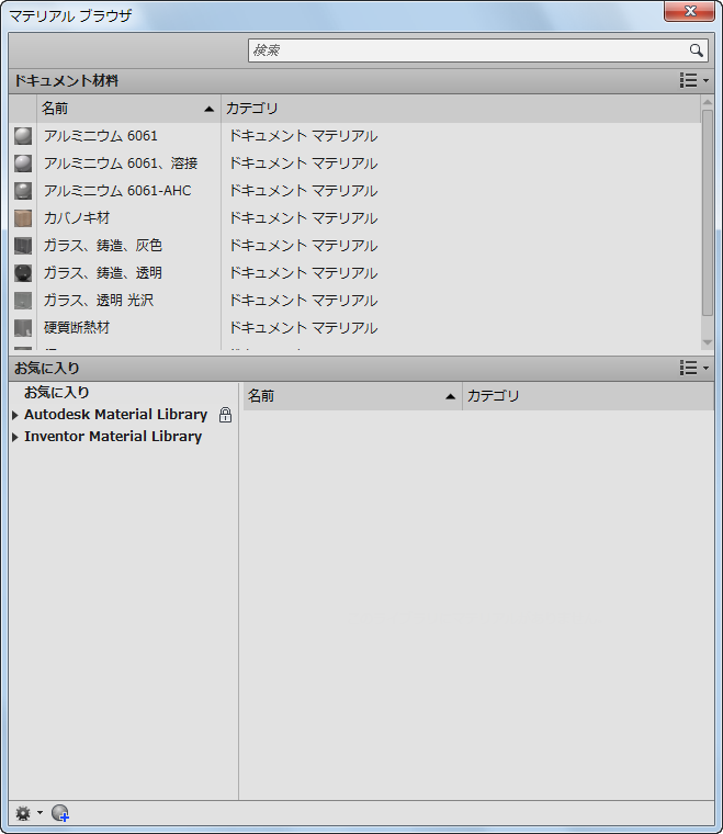

注: マイグレーションした材料または外観は、次の操作を行うことで、カスタム ライブラリに追加できます。
- マテリアル ブラウザまたは外観ブラウザのライブラリ セクションで、カスタム ライブラリにアクセスできることを確認します。
- ダイアログ ボックスの[ドキュメント]セクションで、材料または外観を適当なカスタム ライブラリにドラッグするか、ドキュメントの材料または外観を選択して、右クリック メニューの[次のものに追加]から、適当なカスタム ライブラリに追加します。
- ライブラリに追加するすべてのドキュメントの材料または外観について、手順 2 を繰り返します。
