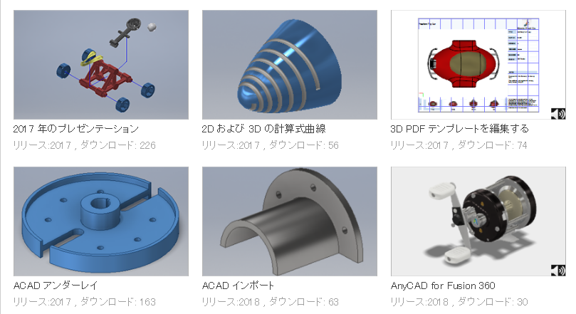

ガイド チュートリアルは、本製品の使用を開始する上でたいへん役立ちます。[タイプ]フィルタを[クイック スタート]に設定すると、スケッチ、パーツ モデリング、アセンブリの作成、および図面内のデザインの文書化の基本を説明するチュートリアルが表示されます。
チュートリアルは、リボンの[スタートアップ]タブにある[マイ ホーム]パネルで[チュートリアル ギャラリー]をクリックしてアクセスできます。

基本を終了したら、
[配置]フィルタを[すべて使用可能]、
[タイプ]フィルタを[すべて]に設定すると、その他の学習コンテンツ(シート メタル デザインなど)を説明するチュートリアルが表示されます。
注: [すべて使用可能]を表示するには、アクティブなインターネット接続が必要です。
次のいずれかをクリックして、ギャラリーの表示を変更することができます。
- [すべて使用可能]: ダウンロードできるチュートリアルを表示します。
注:
- 新しいチュートリアルがコミュニティで一般に公開されると、ギャラリーに更新が表示されます。
- 他の言語で利用できるチュートリアルを表示するには、言語フィルタを変更します。
- 複数の言語を選択することができます。
- 以前にダウンロードしたチュートリアルがこのビューに表示され、インストール済みを示すバナーが付きます。
- [インストール済み]: ローカルにインストールされたチュートリアルのみを表示します。
- [マイ チュートリアル]: 作成したチュートリアルを表示します。
- [自分と共有]: 自分だけにプライベート共有されているチュートリアルを表示します。
