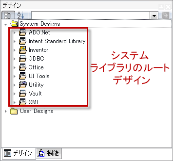

デザインライブラリと呼ばれるコレクションに編成され、すべてのライブラリはルート デザインを持ち、ルート デザインにはライブラリのデザインが編成されます。このことは、オートデスクが提供するシステム デザインの編成でも、よく分かります。

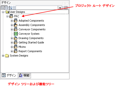

すべての Intent プロジェクトには、プロジェクト ルート デザインが含まれます。既定では、この設計デザインの名前は、<ProjectName>Root です。
プロジェクト ルート デザインは、プロジェクト ツリーのルートに自動的に作成されます。プロジェクト ルート デザインは、プロジェクト内のすべてのユーザ デザインの親になります。
プロジェクト ルート デザインは、デザイン エディタのデザイン ツリーおよび機能ツリーに表示されます。

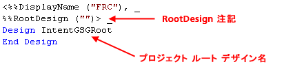

下図に、プロジェクト ルート デザインのソース コードを示します。プロジェクト ルート デザインには、%%RootDesign 注記が存在する必要があります(注記の詳細については、「デザインの注記」を参照してください)。この例では、プロジェクト ルート デザインの実際の名前は、デザイン ツリーで表示される名前と異なります。

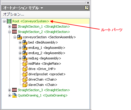

プロジェクトに追加する最上位(ルート)パーツのデザインであるルート パーツ デザインと、プロジェクト ルート デザインを混同しないようにしてください。
