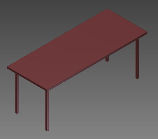

シンプルなテーブル プロジェクトのデザイン
テーブル トップ
テーブル トップのデザインは、長さ、幅、厚さを持つ単純な長方形のブロックです。これらはすべてデザイン上のパラメータで、上記の標準構造を使用します。

テーブル
テーブル アセンブリには、テーブル トップと 4 つの脚が含まれています。テーブルの全高、長さ、幅など、モデル全体の最上位パラメータも格納されています。
