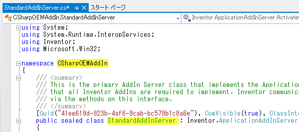

    下図の強調表示部分のように、[アセンブリ名]で、assemblyIdentity 要素の属性がアセンブリの名前になります。
    clrClass 要素の "name" 属性は、2 つのパーツで構成され、ピリオドで区切られています。1 番目は、COM クラスが定義されるネームスペースの名前です。この例では、CSharpOEMAddIn です。2 番目のパーツは、ApplicationAddInServer インタフェースを実装するクラスの名前で、"StandardAddInServer" です。両パーツを下図で強調表示して示します。

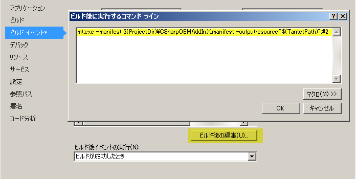

  3. このマニフェストを .dll に組み込むために、ポストビルド処理を追加します。ポストビルド処理では、アドインの dll にマニフェストを埋め込む Microsoft ユーティリティである mt.exe を呼び出します。[アプリケーション プロパティ]ダイアログ ボックスの[ビルド イベント]タブで、[ビルド後の編集...]をクリックします
  4. . ビルド後のイベントのコマンド ライン ダイアログ ボックスに、次の文字列を入力します。InvAddin を自分のアドイン名に置き換えます。
    call "%VS90COMNTOOLS%vsvars32"
    mt.exe -manifest $(ProjectDir)\InvAddin.X.manifest -outputresource:"$(TargetPath)";#2
