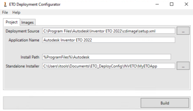

ETO 配置コンフィギュレータ
DeplyConfig.exe を使用して配置をカスタマイズします。
[スタート]メニュー > [すべてのプログラム] > [Autodesk] > [Autodesk Inventor ETO 202x] > [ETO Deployment Configurator]から ETO 配置コンフィギュレータの DeployConfig.exe を開きます。
[Build]コマンドをクリックします。

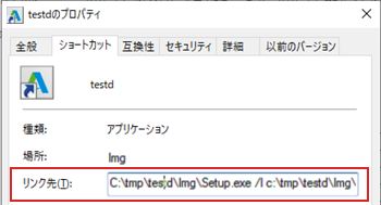

注:
配置後に、インストーラを別のコンピュータまたは別の場所にコピーする場合は、次の「Ink」ファイルのターゲット プロパティが正しい場所を指していることを確認します。
