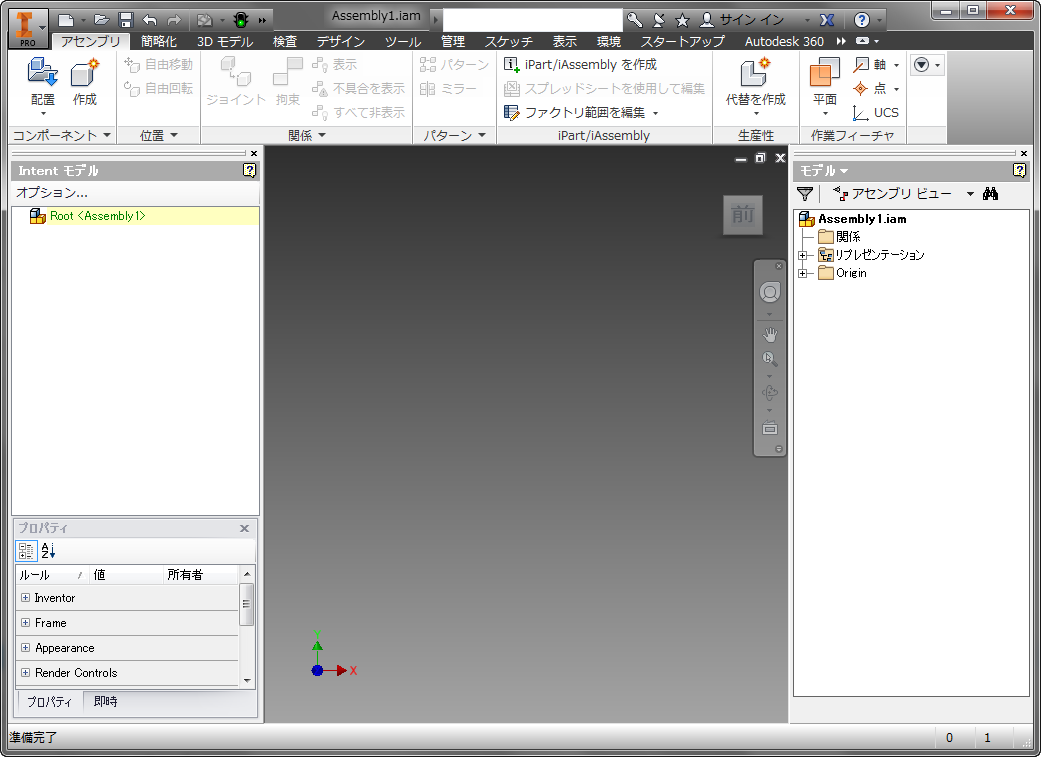

  2. [新規ファイル]ダイアログ ボックスの[Intent]タブで、インチ(in)またはミリメートル(mm)のテンプレートをクリックします。テンプレートの選択は、アクティブな Inventor プロジェクトの長さの単位には影響しません。
  3. [新規 Intent アセンブリ]ダイアログ ボックスが表示されます。必要な情報を入力します。
    [新規ファイル名]この名前のファイルが存在する場合、名前を編集するか、ファイルを上書きするかどうかを確認します。
  4. [新規デザインを自動作成]選択すると、新しいファイル名のルート デザインを作成します。この名前のデザインが存在する場合、Intent は接尾辞を追加して別の一意の名前を作成しようとします。たとえば、Assembly1 というデザインが存在する場合、使用されていない名前が最初に見つかるまで Assembly1_1、Assembly1_2 といった名前が調べられます。
  5. [デザインを指定]または、プロジェクト内の既存のデザインのドロップダウン リストからアセンブリ デザインを選択します。
  6. [新規ファイルの場所]新規ファイルの場所へのパスが表示されます。参照して[名前を付けて保存]ダイアログ ボックスを表示できます。提案されたファイル名を選択すると、ダイアログ ボックスのコントロールを変更することができます。
空の Intent モデルが作成されます。
