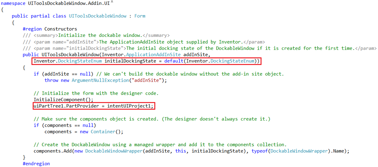

  1. InventorDockableWindowDesign のコードを開き、DockableWindow クラスのコンストラクタを探します。
  2. 2 つのパラメータを必要とするコンストラクタのみを使用します。パラメータのない、またはパラメータが 1 つのコンストラクタは削除するか、コメント アウトします。
  3. コンストラクタの
     Inventor.DockingStateEnum parameter
    上記の部分を、このパラメータの以下の既定値を追加して修正します
    default(Inventor.DockingStateEnum)
  4. この関数が終了すると、ヘッダは次のようになります。
    public UIToolsDockableWindow(Inventor.ApplicationAddInSite addInSite,
                Inventor.DockingStateEnum initialDockingState = default(Inventor.DockingStateEnum))
  5. ウィンドウの位置を指定するか、既定の位置を受け入れます。
  6. UIPartTree の PartProvider を IntentUIProject に割り当てます。コンストラクタの InitializeComponent()を呼び出す行の下に、次の行を追加します。
    uiPartTree1.PartProvider = intentUIProject1;
