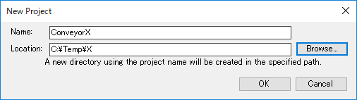

独自のアプリケーションではなくサンプル プロジェクトを使用する場合は、サポート ケースを開くことにより conveyor アプリケーションのサンプル コードを使用できます。ローカル マシンにファイルをコピーします。以下では C:\Temp\InventorETOConveyorDemo を使用しますが、必要に応じてご使用のアプリケーションの名前とパスに置き換えてください。

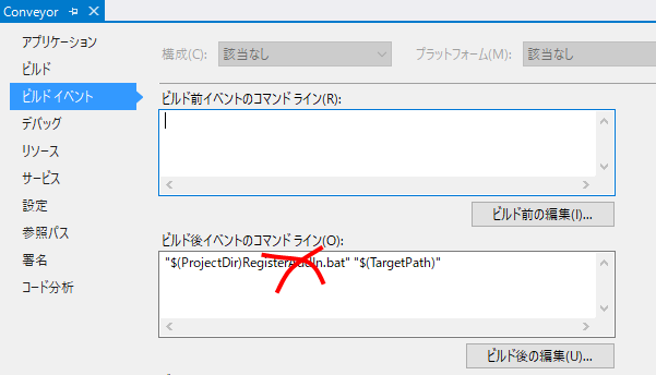

| C:\Temp\InventorETOConveyorDemo\Conveyor\bin\Release\Conveyor.dll | C:\Program Files\Autodesk\Inventor OEM 20xx \Bin\ |
| C:\Temp\InventorETOConveyorDemo\Conveyor\\Configuration\Autodesk.Conveyor.Inventor.addin | C:\ProgramData\Autodesk\Inventor OEM 20xx \Addins\ |
| C:\Temp\InventorETOConveyorDemo\InvETO Files\Conveyor.ipj | C:\ProgramData\Autodesk\Inventor OEM 20xx |

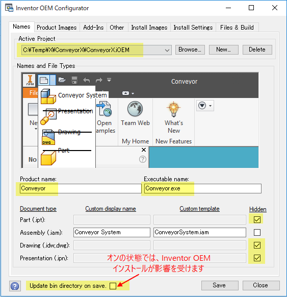

重要: [Update bin directory on save]をオフにします。
製品名に年またはバージョンを含めないでください。これは後で追加されます。

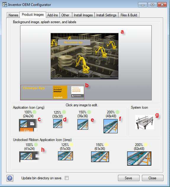

C:\Program Files\Autodesk\Inventor OEM 20xx\SDK\Samples\iBlock\Resources
g. FileSystemIcon.ico (このアイコンを指定する必要があります。)
h. AppIcon_41x24_Default.bmp (イメージを指定しないと自動的に生成され、黄色のマークが付きます。)

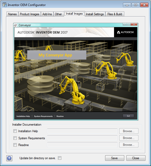

[Install Images]タブを設定します。リソースは同じフォルダにあります(C:\Temp\InventorETOConveyorDemo\Conveyor\Configuration\BrandingResources)。

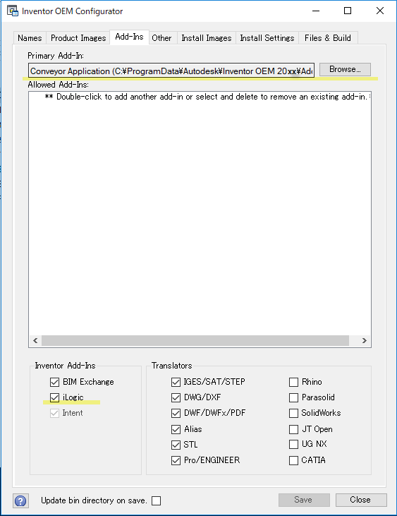

[Add-Ins]タブで、C:\ProgramData\Autodesk\Inventor OEM 20xx\Addins\Autodesk.Conveyor.Inventor.addin にある .addin ファイルを参照して、基本アドインを変更します。
必要に応じて、アプリケーションで使用するトランスレータを選択します(ETO が正しく動作するには iLogic を選択することが重要です)。

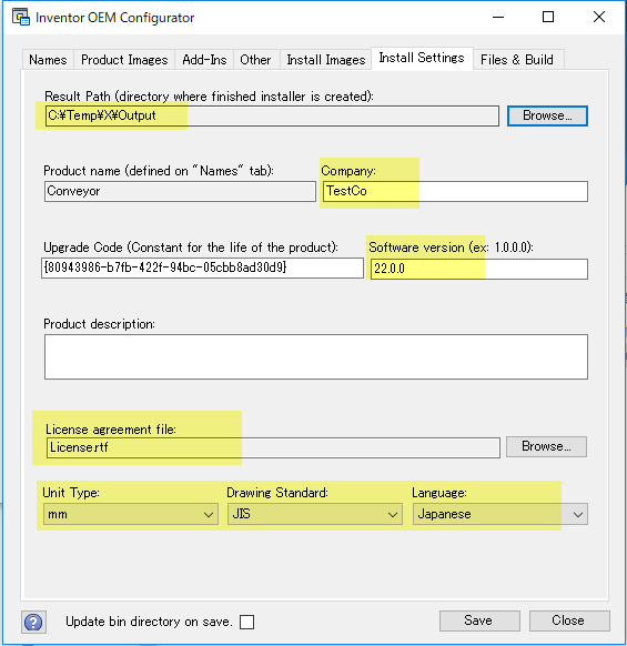

[Install Settings]タブを設定します。

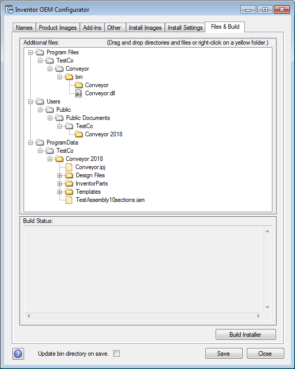

[Files & Build]タブを設定します。
以下に示すように、C:\InventorETOConveyorDemo\InvETO Files\ から ProgramData\TestCo\Conveyor 20xx の下のフォルダにすべてのファイルとフォルダをドラッグします。

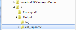

ビルド プロセスにはしばらく時間がかかります(マシン構成によって異なりますが、10 分以上かかることもあります)。ビルドが完了したら、Output フォルダの x64_English の下にインストーラ イメージが含まれていることを確認します。
x64_English インストーラはサイズが大きく、約 5.3 GB あります。過剰なコピーを避けるため、ETO 配置コンフィギュレータによってインプレイス編集されます。

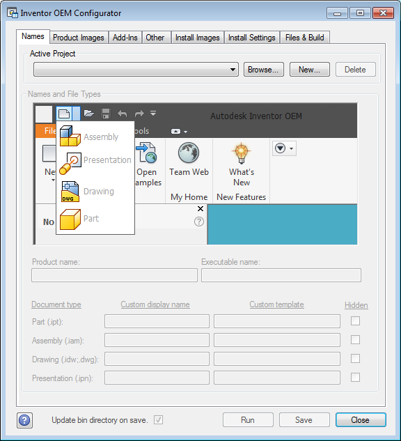

[スタート]メニュー > [すべてのプログラム] > [Autodesk] > [Autodesk Inventor ETO 20xx] > [ETO Deployment Configurator]から ETO 配置コンフィギュレータを開きます。
[Project]タブで、次のように選択します。
