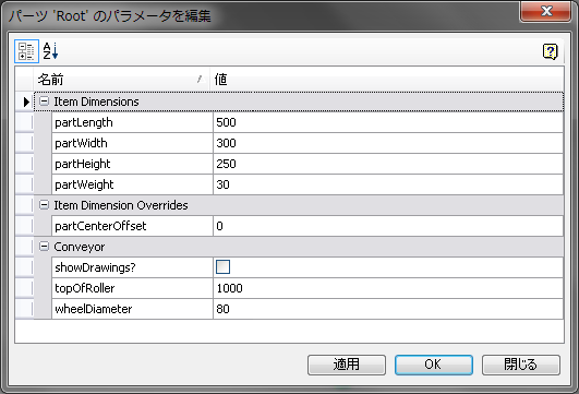

次の例は、%%PartEditorCategories および %%PartEditorRules の注記を示します。
<%%DisplayName ("Standard Conveyor System"), _
%%CategoryOrder ("Item Dimensions,Item Dimension Overrides,Drive,Drive Spec,Conveyor"), _
%%PartEditorCategories ("{Conveyor}"), _
%%PartEditorRules ("{partLength, partWidth, partHeight, partWeight, partCenterOffset}"), _
Design StdConveyorSystem : ConveyorRoot BOMMixin CustomerMixin IvAssemblyDocument
%%PartEditorCategoriesパーツ エディタに表示するカテゴリを指定します。ただし、%%PartEditorRules も指定している場合、%%PartEditorCategories で指定されたカテゴリに属しているかどうかにかかわらず、それらのルールも表示されます。
