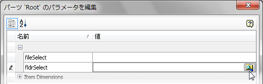

この例では、SelectFolder エディタに関連付けられた注記を示します。%%PERootFolder はフォルダ ブラウザ ダイアログ ボックスのルート フォルダを設定し、%%PEDescription はダイアログ ボックス タイトルのツリー ビュー コントロールの上にあるテキスト フィールドを設定し、%%PEShowNewFolder? は[新しいフォルダの作成]ボタンをダイアログ ボックスに表示するかどうかをコントロールします。
<%%PEEditorType("SelectFolder"),_
%%PERootFolder("Desktop"),_
%%PEDescription("Select folder"),_
%%PEShowNewFolder?("False")>_
Parameter Rule fldrSelect As Any = 0
SelectFolder エディタを指定すると、パーツ エディタの関連する値フィールドに参照アイコンが表示されます。

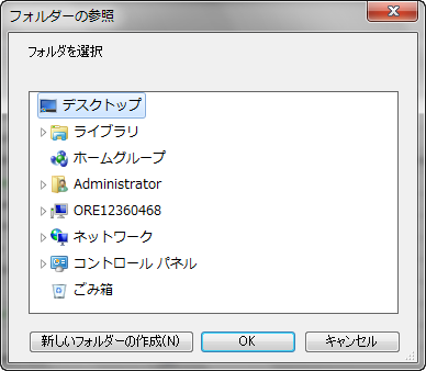

参照アイコンをクリックすると、フォルダ ブラウザ ダイアログ ボックスが表示されます。
