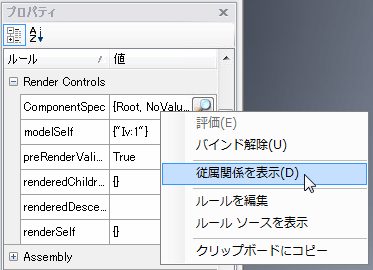

依存関係ダイアログ ボックスを表示するには、[プロパティ]ウィンドウで評価されたルールを右クリックし、[従属関係を表示]を選択します。

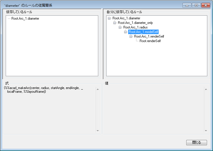

ルール依存関係ダイアログ ボックスで、"root" にあるルールが両側に表示されます。次のイメージでは、両側を可能な限り展開しています。
[式]には、ツリーで選択したノードの式が表示されます。この例では、"diameter" は単純な数値パラメータで、他のルールには依存していません。選択されている modelSelf ルールは diameter に依存していますが、依存は間接的です。このルールは直径ではなく半径を参照する内部関数呼び出しです。ただし、グループ ルール diameter_only は円弧の半径を取得するためにトリガされます。

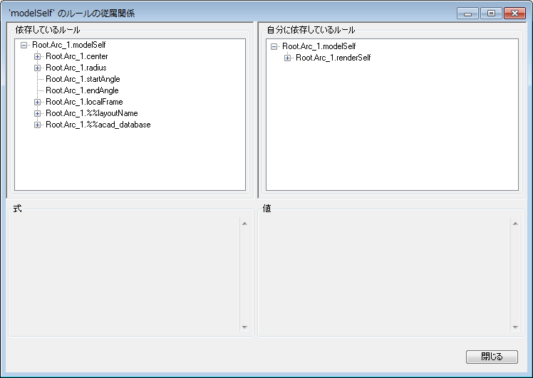

次に、同じ modelSelf スロットの依存関係を確認します。
次のイメージで、左側のウィンドウには評価中に作成された直接参照と非表示参照の両方が表示されます。中心、半径、開始および終了角度などの情報が必要となります。1 つの例外はありますが、これらは関数の引数です。
