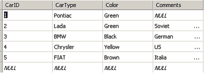

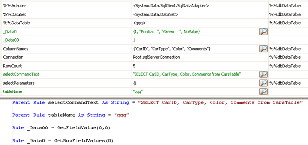

最初にテーブルがデータで埋められます。
まだ変更は行われません。データがデータ テーブルに読み込まれるだけです。

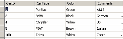

変更:
Intent >AddRow({100,"Tatra","White","Czech"}) ‘Add new car
--> True
Intent >DeleteRow(1) ‘Delete “Lada” car
--> True
Intent >SetFieldValue(4,"Comments","Italian") ‘Change Italia->Italian
--> True
Intent >Update() ‘Bulk update
--> True
修正されたデータ ソース:
