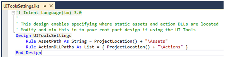

Intent セッションで DLL のアクションをロードするよう指定するには、ActionDLLPaths ルールを設定します。このルールでは DLL のロード元の場所を定義します。ETO Studio でカスタム ホスト デザイン ライブラリ プロジェクトを作成すると、UIToolsSettings デザインが以下を生成します。
プロジェクト テンプレートを使用しない場合、このデザインを手動で作成するか、ActionDLLPaths
ルール
をルート
デザイン
に手動で追加します。
