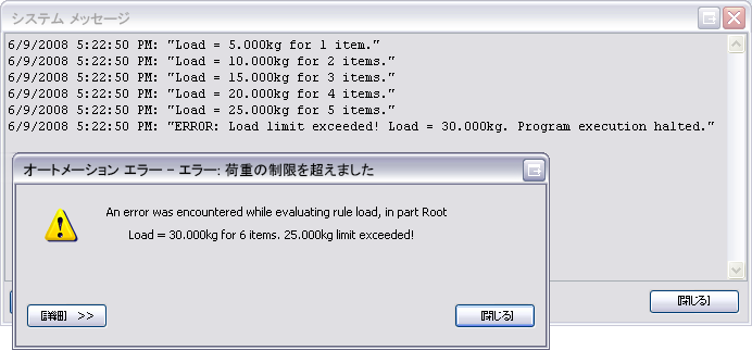

次の例では、Try ブロック内のステートメントが荷重パラメータを制限と比較します。荷重の値が制限を超えない場合には、Try ブロックが終了し、Finally ブロックのステートメントによりシステム メッセージが出力され、ループが繰り返されます。荷重の値が制限を超える場合には、例外が生成されプログラムの実行が中止されます。ただし、プログラムが中止される前に、Catch ブロックのステートメントにより実行を中止する前のシステム メッセージが出力されます。

         printValue("ERROR: Load limit exceeded! Load = " + stringValue(load) + _
            "kg. Program execution halted.")
         Error("ERROR: Load limit exceeded!", " Load = " + stringValue(load) + _
            "kg for " + stringValue(counter) + strItem + " " + _
            stringValue(limit) + "kg limit exceeded!")
      Finally
         If load <= limit Then
            printValue("Load = " + stringValue(load) + _
               "kg for " + stringValue(counter) + strItem)
         End If
      End Try
      counter = counter + 1
   Loop Until counter > 10
End Rule
