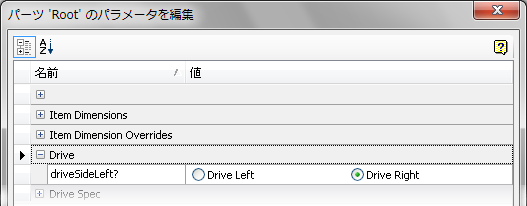

この例では、BooleanRadioGroup コントロールで使用される %%PETrueString および %%PEFalseString 注記を示します。
<%%Category("Drive"),_
%%Prompt("Conveyor drive on the left side?"),_
%%PEEditorType("BooleanRadioGroup"),_
%%PETrueString("Drive Left"),_
%%PEFalseString("Drive Right") >_
Parameter Rule driveSideLeft? As Boolean = False
