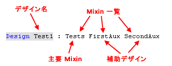

デザインは別のデザインからルールを継承することや、複数のデザインからルールを継承することができます(複数継承)。デザインが継承する最初のデザインはプライマリ mixin と呼ばれます。後続の継承されるデザインは補助デザインと呼ばれます。

Design Test1 : Tests FirstAux SecondAux LightweightPart
