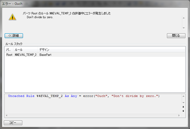

例 1
Intent >error("Ouch", "Don't divide by zero.")
結果:
エラー ダイアログで、実行スタック全体へのアクセスが提供されます。
