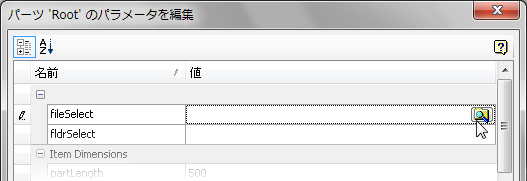

SelectFile エディタを指定すると、パーツ エディタ内の関連する[値]フィールドに[参照]アイコンが表示されます。

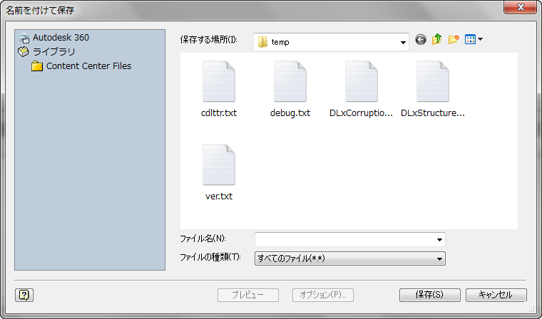

[参照]アイコンをクリックすると、ファイル ダイアログ ボックスが表示されます。
