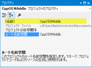

    assemblyIdentity 要素の名前は、次の図でハイライト表示されているようにプロジェクトの名前です。

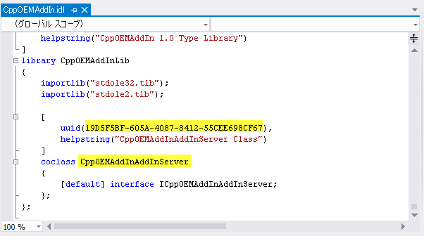

    clsid はアドインのクラス ID であり、次の図に示すように、アドインに関連付けられている .idl ファイル内にあります。マニフェスト ファイルではかっこが必要です。
    clrClass 要素の name 属性は、2 つのパーツで構成され、ピリオドで区切られています。1 番目のパーツはプロジェクトの名前です。この例では CppOEMAddIn です。2 番目のパーツは、"CppOEMAddInAddInServer" である ApplicationAddInServer インタフェースを実装するクラスの名前です。

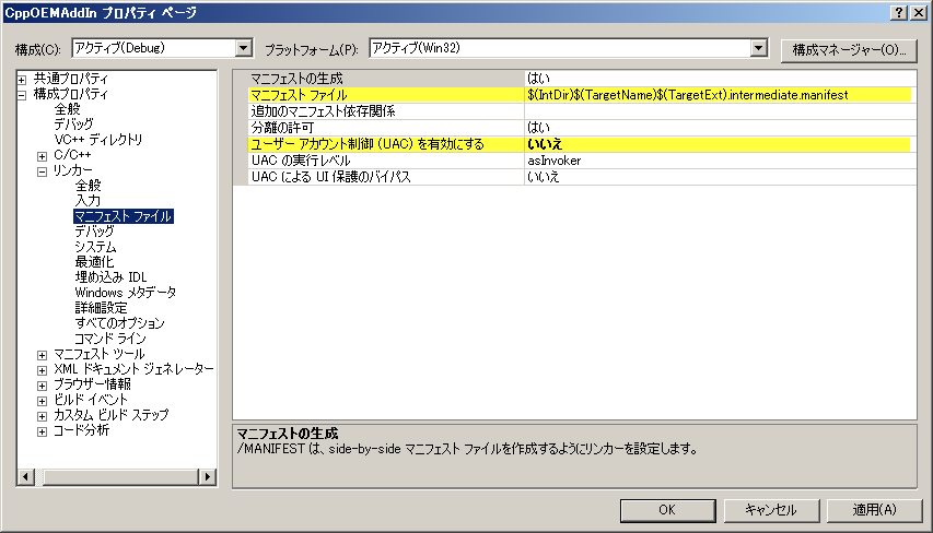

  3. .dll にマニフェストが正しく埋め込まれるようにプロジェクト設定を行います。最初の 2 つの設定は、リンカー設定の一部です。これらの設定と変更する値を下図でハイライト表示します。一部のケースでは、これらの設定値は既に修正されています。

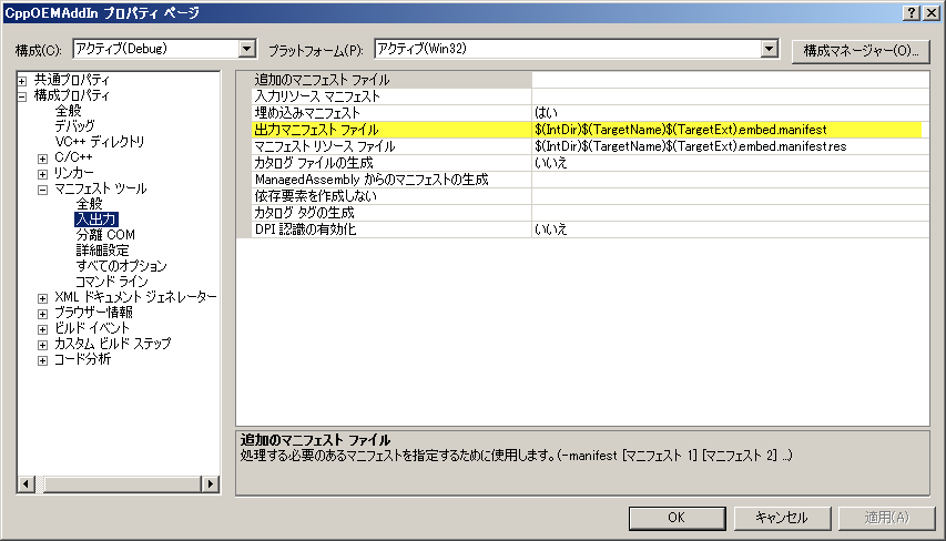

    次はマニフェスト ツールの設定です。図に示すように[埋め込みマニフェスト]を[はい]に設定します。

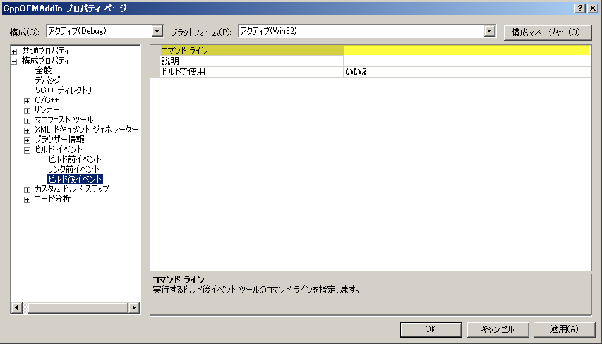

    設定の[ビルド イベント]セクションで、アドインをレジストリに登録する、ビルド後の手順を削除します。次の図に示すように、[コマンド ライン]フィールドからテキストをクリアします。

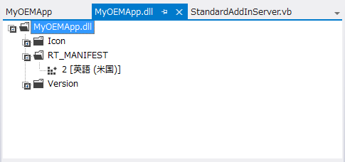

    マニフェストが完全に埋め込まれていることを確認するには、Visual Studio にアドイン .dll をドラッグします。下図に示すように、"RT_MANIFEST" フォルダが表示されます。"2" のアイコンをダブルクリックして、実際のマニフェスト データを表示します。
