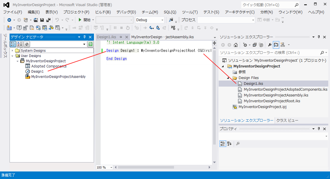

Visual Studio にあるデザイン ナビゲータは、一部の例外を除いてデザイン エディタと本質的に同じです。最も大きな違いは、ユーザ デザインに Visual Studio プロジェクトにロードされたプロジェクト ファイルが反映されることです。このワークフローの 1 つの例外として、Inventor は、デザインを検索するのに有効な場所として他の、含まれている Inventor プロジェクトをサポートしています。このケースでは、ユーザ デザイン内の参照されたデザインは表示されますが、プロジェクト内のデザインは表示されません。
デザイン ナビゲータ フィーチャの残りの部分はデザイン エディタで作業する必要があります。たとえば、デザインを追加または削除すると、それに応じてデザイン ナビゲータが更新されます。右クリック メニューには、デザインを開き、デザインを挿入するためのコマンドが含まれています。

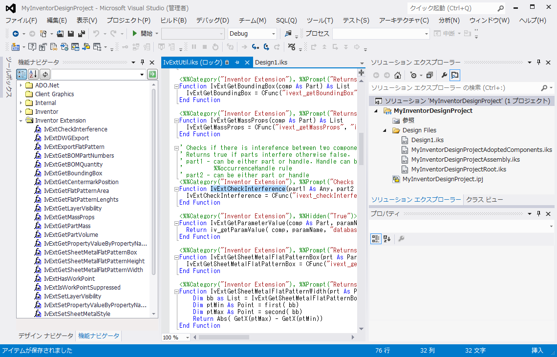

機能ナビゲータは、デザイン ナビゲータと同様に、予想通りに動作する必要があります。機能の例外や詳細はデザイン ナビゲータと同様です。
