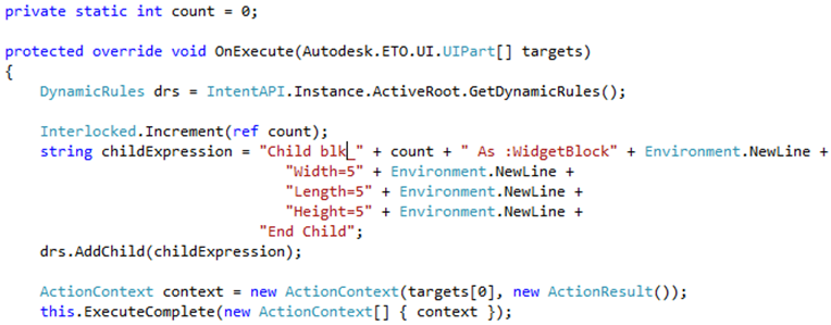

targetsと呼ばれる渡されたパラメータはパーツの配列ですが、これには常に 1 つの項目、UIPartsTree で選択されたパーツが含まれます。IntentAPI が使用可能であることに注意してください。このメソッドの最後に、ExecuteComplete()メソッドを呼び出す必要があります。これは、アクションが完了し、UI が更新できることを UITools に通知します。

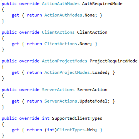

これらの設定は、ほとんどのアクションに対して機能します。ServerAction プロパティは例外です。アクションが完了した後で UI を更新するには、UpdateModel に設定します。それ以外の場合は、ReturnResult に設定します。
