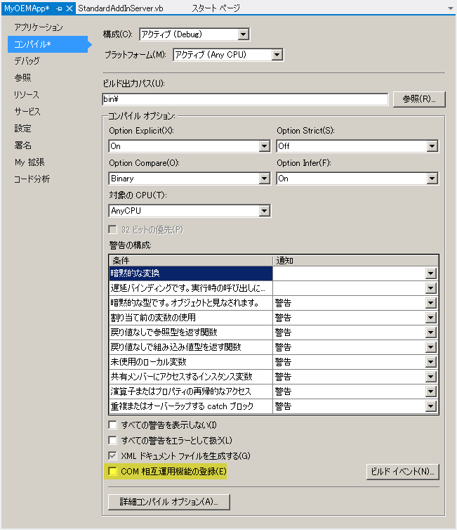

  1. 次の図に示すように、[アプリケーション プロパティ]ダイアログ ボックスの[コンパイル]タブで、[COM 相互運用機能の登録]チェック ボックスをオフにします。

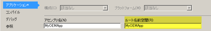

    clrClass 要素の "name" 属性は、3 つのパーツで構成され、ピリオドで区切られています。1 番目は、次の図で強調表示されているルートのネームスペースの名前です。

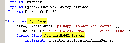

    2 番目のパーツは、COM クラスが定義されるネームスペースです。この例では、次の図でハイライト表示されている MyOEMApp です。最後の部分は ApplicationAddInServer インタフェースを実装するクラスの名前です。この例では、次の図でハイライト表示されている StandardAddInServer です。

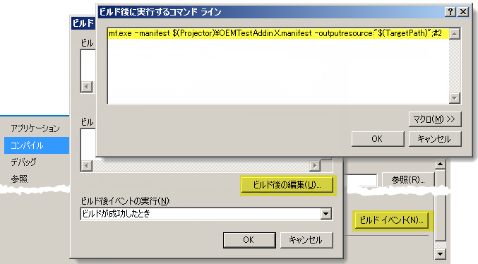

  3. マニフェストを .dll に組み込むため作成後処理を追加します。作成後処理は、アドインの .dll にマニフェストを埋め込む Microsoft ユーティリティである mt.exe を呼び出します。[アプリケーション プロパティ]ダイアログ ボックスの[コンパイル]タブで、[ビルド イベント...]をクリックします。[ビルド イベント]ダイアログ ボックスで、[ビルド後の編集...]をクリックします。[ビルド後に実行するコマンド ライン]ダイアログ ボックスで、次の行を入力し、OEMTestAddin をアドインの名前と置き換えます。
    call "%VS90COMNTOOLS%vsvars32"
    mt.exe -manifest $(Projector)\OEMTestAddin.X.manifest -outputresource:"$(TargetPath)";#2
